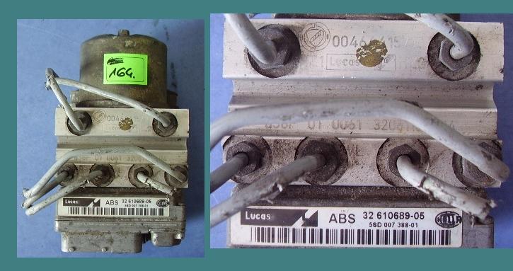

Witam, mam centralkę ABS opisaną jak w tytule i nie działa mi. Czy można ją zdiagnozować za pomocą euroscana? Załączam zdjęcie centralki

Tak, nie działa mi ABS. pali się cały czas lampka. Pompa po włączeniu klika kilka razy. Próbowałem zdiagnozować centralkę za pomocą euroscana (visa 1,83) i wybieram marea abs potem lucas ebc i system niby się łączy z centalką, ale nie wyświetla żadnych błędów ani nie można przetestować nic. tylko zmieniają się numerki urządzeń chyba w prawym górnym rogu( lecą w dół). Kupiłem na allegro drugą pompę taką samą i podłączyłem tylko do instalacji elektrycznej i to samo( też klika zaraz po włączeniu stacyjki i nie można zdiagnozować). Obie powiedziały 30.GIF czy coś źle robię? crazy.gif euroscan jest ok, sterownik silnika diagnozuje w porządku

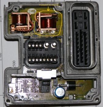

Dziś wymontowałem centralkę i rozebrałem na części pierwsze. Silnik pompy działa ok, elektrozawory też ale nie styka przekaźnik jak na zdjęciu. jest co prawda bez obudowy ale myślę, że to będzie to samo co w pompach kelsey - hayes. ten jest od siemensa. teraz mam pytanie: gdzie to kupić?
Tylko zgaduję, bo nie wiem jakie parametry ma uszkodzony, ale może ten będzie pasował? klik

Dzięki smile.gif Ten jest odpowiedni
