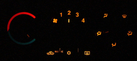

przestało mi działać podświetlanie przełącznika źródła nawiewu oraz guziora ogrzewania szyby tylnej. Reszta wszystkie podświetlania innych przełączników i guzików działają. Co to może być? Jak się zabrać za naprawe tego?
Wg załącznika na zdjęciu to przełącznik najbardziej po prawej i guzik ogrzewania szyby też ten najbardziej prawej
Prośba o rady co z tym zrobić.

No jo, piękne dzięki za wspaniały opisik wink.gif Rozumiem, że prawa żaróweczka będzie do wymiany czy jeszcze coś? Nie da się jej przypadkiem wyjąć jak wsadzi się łapę od spodu, przez zdemontowany plastikowy schowek 1DIN od spodu?

No i już wszystko działa jak należy cool.gif . Oczywiście serdeczne dzięki Twórcy opisu jak zmienić żaróweczkę podświetlania dla konsoli.
