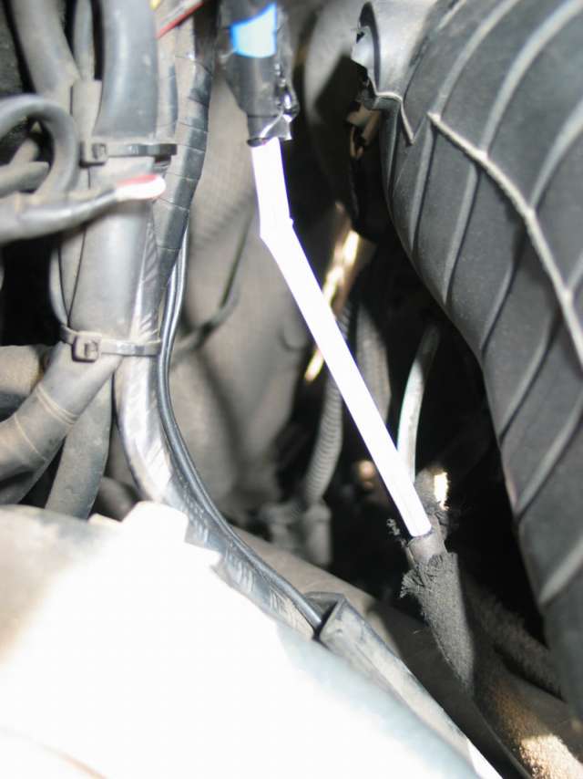

My tu myślimy, jak zrobić przewody podcisnienia "jak w oryginale", a tu prosze, pomysłowy właściciel Passata B4 (2,0) zapewne po wyjsciu z McDonalda naprawił swój przewód podciśnieniowy....
Prawda, że słomka to proste rozwiązanie?
Przepraszam za jakośc, ale smiech mi nie pozwolił...
