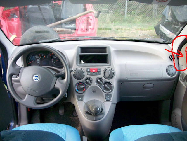

prosze o pomoc pacjent Panda 2005 1.1 active 2xAB, ABS, el. szyby
bylem dzisiaj w 3 aso zapytac sie czy maja zaslepke /element tapicerki drzwi lusterek elektrycznych (zaznaczone na zdjeciu) ale pojawil sie problem panowie nie mogli mi pomoc bo jest 8 wersji tej zaslepki (dowiedzialem sie nawet ze moze byc delikatnie zmieniony ksztalt w nowszych wersjach boje_sie.gif). Mialem do wyboru albo zamowic do wersji z klima albo do wersji z podgrzewanymi lusterkami - wole pierw sie upenwnic niz wydac 60zl na prozno. Przegladam epera i epera i wychodzi mi na to ze nr tego elementu bedzie 70740/00 V3 lub V4 tylko czy sie nie myle?
ps kolor tapicerki jasno szary taki jak na drugin foto
mam Ci ja jeszcze opakowanie z tego w garażu. Jak podejdę to spiszę numerki, bankowo do Ciebie będą takie same.

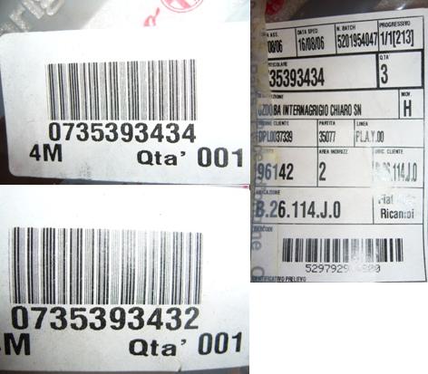

Prącie bardzo:
Tak więc jak widzisz, moje osłonki pochodzą niby z wersji selespeed, automatyczną klimą i podgrzewanymi lusterkami. Chodzi w skrócie o to, że auta z tym wyposażeniem mają elektryczne sterowanie lusterek (nie ma dziury na joystik w tych plastikach, od wew. strony jest uchwyt na wtyczkę). Jeżeli chodzi o te zmiany kształtu to wg epera zmiany te były w 2004 roku więc na początku produkcji. Tak czy siak pasują wszystkie, trzeba tylko wybrać te bez dziur i tyle.
Aha - no i numery co podałeś to są zdaje się numery rysunków, a nie części.

dzieki,
czyli te nr katalogowe to 0735393434 i 0735393432 dla lewej i prawej strony?
> strony?
tak
