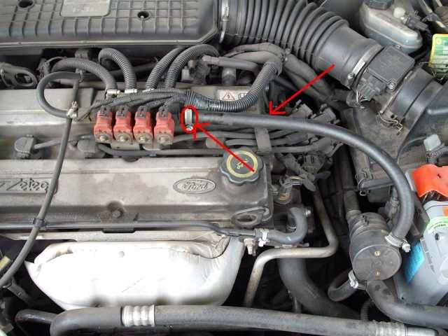

Czy mogę odłączyć i przyciąć ten przewód
Na zdjęciu zaznaczyłem wąż, który mi trochę popękał - będę go chciał wymienić, ale w tej chwili chciałbym go tylko przyciąć przy cybancie zaznaczonym na czerowno.
Mogę go spokojnie odłączyć? (oczywiście przy wyłączonym silniku) zlosnik.gif
> Uhhh sorry - skleroza
> oto ono:
Mozesz to zrobic na wyłaczonym i dla pewnosci zimnym silniku,Niektóre sekwecje, nie wiem czy ta tez maja otwarte zawory jesli jest ciepły silnik i ''czekaja ''tylko na obroty - listwa jest zasilana gazem - czeka na otwarcie wtrysków.
Przynajmniej tak jest w mojej.
Dlaczego ta listwa tak daleko?? Nie lepiej ją przesunąć i skrócić wężyki?

Takie auto nie powinno być dopuszczone do ruchu....
po wyjęciu kluczyka ze stacyjki (wyłączeniu silnika) oba zawory muszą być pozamykane ze względu na możliwość kolizji drogowej... itd itp..

I tak jest!
Ostrzegłem tylko Kolegę - bo nieraz '' rózne'' dziwne rzeczy sie dzieją podczas prac. grinser006.gif
Oki - wężyk nieco przyciąłem - ale i tak wydaje mi się, że musi być wymieniony bo jest spękany na całej powierzchni.

Czy ja wiem?
Tak jest od "nowości" instalacji.
> Oki - wężyk nieco przyciąłem - ale i tak wydaje mi się, że musi być > wymieniony bo jest spękany na całej powierzchni.
Powinien byc ''zbrojony'' i wtedy mikropekniecia nie sa grozne.
Ale lepiej wymienic i nie myślec o tym .Koszt niewielki a komfort psychiczny duzy. waytogo.gif

te weze kupuje sie na metry i lepiej wymienic, ale z doswiadczenia wiem ,ze wiekszosc z nich jest kiepskiej jakosci i po roku czasu na nawet lekkim zgieciu juz widac pekniecia.
