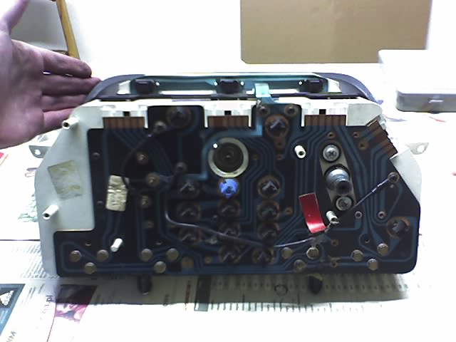

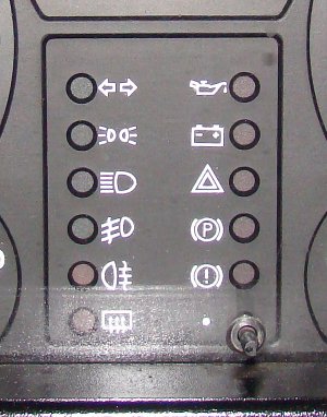

Podąża, podąża... w końcu to UT Mk1 wink.gif Ale już nie będę zdejmował mojego licznika, rozbierał go i robił mu zdjęcia, musisz mi uwierzyć na słowo clown.gif
Poszukałem i znalazłem jakieś zdjęcia licznika z przodu i z tyłu. Myślę, że nie będzie wątpliwości co to tego, że jednak światło od żarówek nie zawsze idzie prostymi drogami grinser006.gif
Tak wygląda z przodu:
A tak z tyłu:
Myślę, że wyraźnie widać, że nie ma możliwości żeby te "ścieżki" były proste... wink.gif
BTW zrobiłem dwa posty bo nie znalazłem możliwości wstawienia dwóch obrazków do jednego...
