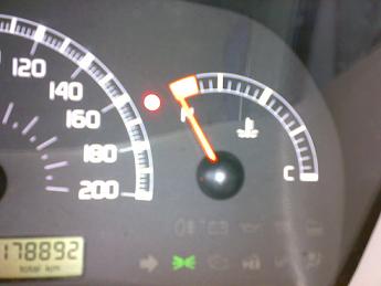

Kolejny problem to kilka dni temu miałem taką temp. ja na fotce. Nie stałem w korku; była to zwykła jazda po mieście miedzy swiatłami. Czy ta temperatura to powód do zmartwien? Nigdy wczesniej takiej nie miałem. (płyn jest ok)
Może wtryskiwacze się przytkały i dlatego kłopoty z zapalaniem.
Co do temperatury to na moje jest się czym martwić. Większa temperatura niż norma może być powodem przegrzania silnika i uszczelki mogą przeciekać.
wentylator dziala?
a co moge zrobic z tymi wtryskiwaczmi? to sie czysci; czy co??
jeżeli chodzi o wentylator to działa, załacza sie jak dłużej pochodzi silnik na postoju. Z układem chłodzenia musze miec cos nie tak, bo wczoraj jadąc zaczą "mulic" na gazie; otworzyłem maske a tam parownik zamarznięty(płyn w normie). Odkręciłem odpowietrznik na wezu i puściło.
Nie wiem czy na pewno są wtryskiwacze pozatykane, może ktoś ma inne pomysły. Przeczyszczenie ich to albo mechanicznie poprzez zdemontowanie całości albo przez różne preparaty do czyszczenia (np taki czarny STP)

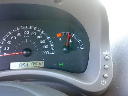

Dzis moja panda pobiła wszelkie rekordy. Miałem taką temperature.
Wentylator chodził jak należy, a mimo to temperatura rosła. Dlaczego tak sie dzieje? Dodam ze to było jakies 5-10 w korku. pózniej rozpedziłem samochód do predkosci ok 60km\h i temp. spadła na optymalny poziom.
> optymalny poziom.
pompa wody dziala jak nalezy, moze obieg wody jest gdzies przytkany hmm.gif bylo cos dolewane do plynu chlodniczego?
taka temp. moze miec nie przyjemne skutki
gdzie jest zamontowany czujnik do wentylatora? w chłodnicy? bo jezeli wentylator chodzi to "wie" że jest silnikowi ciepło. - - Dlatego też wydaje mi sie, że pompa wody musi dziłać. Płyn mam w normie, czasem dolewam bo delikatnie cieknie na trojniku od weża do parownika.
Moze ta temperatura jest powiązana z tą inst. gazową, bo czasem zamarznie mi parownik, musze wtedy wypuścić ciśnienie z układu i jest ok.
> optymalny poziom.
a moze termostat a moze chlodnica zamulona?
Chłodnica wymieniana jakies 6 miesiecy temu po kontakcie z czworonogiem.
Jeszcze mam jedno pytanie: czy wentylator ma odstawac tak 2-3cm od chłodnicy?(bo jak tak mam) czy ma przylegać??
