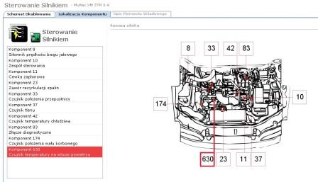

P.S czy czujnik na wlocie powietrza jest jakoś super ważny, bo zauważyłem że od strzałów z gazu troszkę się zniszczył, czujnik znajduje się w gumie biegnącej z filtra powietrza do kolektora.

Dokładnie tak jak mówili panowie z serwisu, kontrolka ta sygnalizuje stan awaryjny sygnalizowany przez sterownik silnika.
Co do tego czujnika to na podstawie odczytu jego sygnału sterownik określa odpowiednią dawke paliwa do zasysanego powietrza. Przy takiej samej objętości powietrza zimnego i ciepłego, w zimnym znajduje się więcej cząsteczek tlenu 270751858-jezyk.gif
Trzeba by pomierzyć miernikiem do mierzenia rezystancji czy wartość rezystancji zmienia się wraz ze zmianą temperatury (jeśli masz czujnik taki jak myśle to ze wzrostem temp > rezystancja będzie maleć) Wymontuj go i wsuń elemant sensora czujnika do ciepłej wody mierząc cały czas jego rezystancje smile.gif
