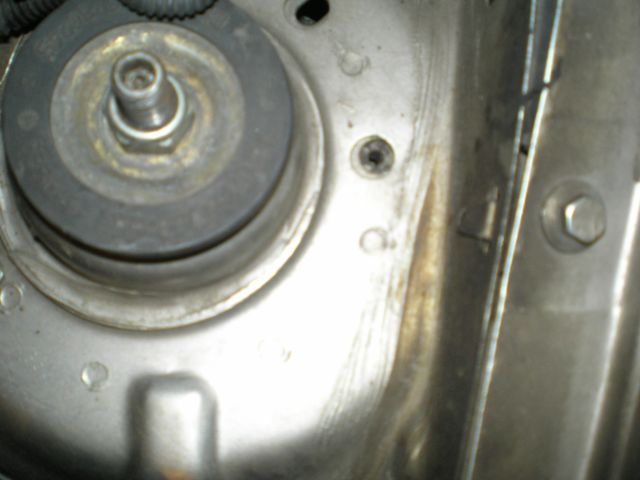

jest jeszcze jedna możliwość że źle załorzyłeś górną poduszke kielicha amortyzatora, ten wielki czarny element do którego wstawione jest łożysko oporowe, na nim opiera się spręzyna
Najprościej sprawdzić zaglądając pod maske na kielich amortyzatora, jet tam otworek przez który musisz widzieć gumowy języczek z otworkiem właśnie od tej poduszki, dobrze jest gdy ten otworek z "języczka" jest centralnie umieszczony w otworze kielicha amortyzatora.zaraz wstawie zdjecie.
otworek widać po stronie błotnika a w nim widać otworek w "języczku" gumowej poduszki.
sprawdziłem doswiadczalnie, że przesuwanie tego "języczka" na jednym amortyzatorze zmienia położenie koła kierownicy w zakresie do 5 stopni i zmienia zachowanie samochodu, staje się bardziej niestabilny.
a i oboa otworki powinny byc w miarę możliwości identycznie umieszczone do otworu w stalowym kielichu.
