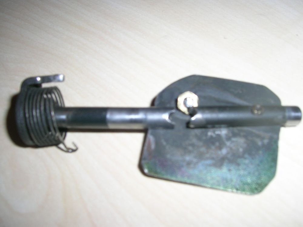

Zdiagnozowałem problem. Po ściągnięciu odlotu okazało się, że ośka ssania jest złamana, a przesłona ssania leży w gaźniku i blokuje przepływ powietrza.
Dlatego silnik nie chciał wejś na obroty, poprostu nie miał powietrza!!
Teraz pytanie:
Czy dostanę gdzieśnową ośkę, ewentualnie może ma ktoś na zbyciu??
bo pospawac będzie cięzko bo złamała się w miejscu gdzie wkręca się w nią śrubke.
Macie jakieś pomysły?
I jeszcze jedno pytanie:
Aktualnie wyciągnąłem przesłone ssania, udało mi się odpalic silnik i autem da się jechac, można tak jeździc??
Plan jest taki:
Zespawam to delikatnie migiem zaspawując dziurę na śrubkę, po czym oszlifuję .
Dziurkę wywiercę cienkim wiertłem obok.
Mam nadzieję że bedzie działac...

A czy ta śrubka jest tylko do trzymania ośki czy spełnia jeszcze jakąś inna funkcję ? Jeśli tylko trzyma oś to pomyśl nad zespawaniem osi razem ze śrubką po prostu wykręć tą nakrętkę, załóż oś i spawaj całość. Obejdzie się wtedy bez wiercenia dodatkowych dziur. Oczywiście jeśli śruba tylko trzyma ośkę i nic więcej nie robi.
