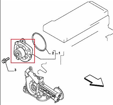

Czy pompa wody do Stilo JTD ma zęby na kole pasowym?
Kupiłem zestaw rozrządu na alledrogo do mojego Stilona i chyba dostałem złą pompę. Pamiętam, że pompa do JTD 115 powinna mieć zęby na kole pasowym, dopiero pompy do nowszych JTD pracują po stronie paska bez zębów. Czy ktoś może rozwiać moje wątpliwości?

Wg eLearn koło pasowe pompy nie posiada zębów.

Sprawdzałem w katalogach trzech producentów i faktycznie nie ma zębów. Zastanawiam się dlaczego nasi kącikowi koledzy opisywali przypadki zatarcia pompy i zniszczenia rozrządu? Tak się nie powinno stac, skoro pompa pracuje po gładkiej części paska.
Ale zdaje sie ze mimo tego ze nia ma zabkow to i tak chodzi po zebatej stronie paska (nie tak ja w M-Jet) i jak stanie to pojedzie po nich i w koncu pasek zrobi sie gladki hmm.gif

Pewnie, że nie ma ząbków.

Błąd. Pasek napędza pompę swoją gładką stroną.

Nawet przy takiej pompie rozrząd można rozwalić jak kierowca nie zakuma, że mu pompa stoi. Pasek się wyciera, potem pęka i wiadomo co dalej. Ja opisywałem swój przypadek ale cichy pisk i smród palonej gumy zalarmował mnie wystrczająco wcześnie. Nawet dojechałem tak do warsztatu.

Ale jak można zatrzeć pompę, aby ją unieruchomić niewiem.gif Chyba trzeba nawrzucać gwoździ do zbiornika płynu... przecież ta pompa, to niezwykle prosta konstrukcja. W ostateczności mogą wzrosnąć opory, ale żeby ją unieruchomić oslabiony.gif
