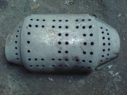

Przyczyna była banalna:
Osłona katalizatora trzymała się tylko na 1 z 4 spawów.
I teraz pytanie - czy ta osłona jest bardzo potrzebna (tzn. jakie jest jej zastosowanie)? Kat bez niej działa tak samo :[
osłona jak osłona - chroni przed uszkodzeniami, a takze zapobiega powstaniu pożaru gdy stoisz dłużej np na łące wink.gif
> Kat będzie nadal działał - możesz sobie odpuścić to blaszysko
Wiem smile.gif, a przy okazji odciążyłem auto - będzie lepsze przyśpieszenie o jakieś 0,0000001 s wink.gif
