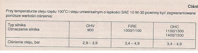

A propo ciśnienia to wiesz mże ile ono powinno wynosić?

pompa oleju ze wzrostem obrotów podaje coraz wyższe ciśnienie, a ten zaworek ma przy pewnej jego określonej wartości się otworzyć i ciśnienie oleju się nie podnosi, wartości dla biegu jałowego nie znam i nie wiem przy jakim się ten zawór otwiera
