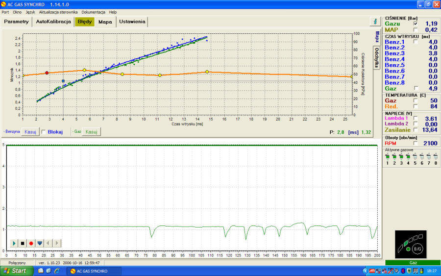

Tak siadało ciśnienie na biegu luzem po przegazowaniu:
Mi się to nie bardzo podoba. A jak wam?
Co Kolega prawi? 0,2 Bara to duży spadek? Według tego co wiem to spadek mieszczący się w przyzwoitych granicach. Ponadto cisnienie trzeba ustawić na reduktorze, może po prostu popracował trochę i się ułożył. 1,6 bar na wolnych obrotach t zdecydowanie za duzo, w tej chwili pewnie instalka nie przeszła by autokalibracji (wywaliło by błąd zbyt dużych dysz z uwagi na za duże ciśnienie LPG i mnożnik by się rozjechał).
Proponuję ustawić ciśnienie na reduktorze na jakieś 1,1 bar zrobić autokalibrację oraz wyregulować ponownie instalację i powinno być ok.

Jeśli na ciśnieniu ustawionym na 1,1 bar (na wolnych obrotach )dochodzi do zapętlenia się wtryskiwaczy przy maksymalnym bucie to powody są dwa, albo za małe dysze, albo wtryskiwacze do bani. Z tego co piszesz to masz zółte Valteki, szczyt techniki to to niestety nie jest. Jesli chcesz pojeździć wymień wtryski na coś lepszego np: Magic Jety lub jeśli nie skąpisz $$$ Matrixy HD 344 , przy mocy około 130-150 KM dysze spokojnie można zacząć rozwiercać od rozmiaru jakieś 2,3-2,4 mm minimum i robić to tak żeby podczas autokalibracji mnożnik wychodził około 1,00 dla pierwszego punktu wykresu (im bliżej 1,00 tym lepiej ) a później to wszystko trzeba wyregulować.
Ponadto z mapki którą wkleiłeś wynika że na 3 garze masz inny czas wtrysku niż na pozostałych, wynika z tego że albo pada wtryskiwacz Pb albo coś jest nie tak z wtryskiem LPG (inna dysza, inna długość wężyka lub sam wtrysk rozkalibrowany).
Chcesz pojeździć to zrób pożądek inaczej możesz zaszkodzić silnikowi niestabilną mieszanką.
Pozdrawiam.

Ciśnienie też wtedy siada - ile dokładnie? Nie wiem, bo autem jeździłem sam, a ruch duży. smile.gif
To, że te wtryskiwacze sa raczej średnie to ja wiem, ale ostatnio je regenerowałem i kalibrowałem, więc można założyć, że chwilowo całkiem złe nie są?

Mi obecnie chodzi o to, czy wahania ciśnienia, jak opisałem powyżej, np. ten spadek ciśnienia na przegazówce jak na rysuku istotnie różnią się od tego, co jest na nowym reduktorze lub na takim, o którym wiadomo, że działa sprawnie?

> ... Mi obecnie chodzi o to, czy wahania ciśnienia, jak opisałem powyżej, np. ten spadek ciśnienia na przegazówce jak na rysuku istotnie różnią się od tego, co jest na nowym reduktorze lub na takim, o którym wiadomo, że działa sprawnie?
Spadki ciśnienia występują, u mnie są chyba podobne.
U mnie listwa jest ustawiona na 0,5mm - jeżeli możesz to spróbuj ustawić tak u siebie - wtedy wtryskiwacze nie powinny się zapętlić ...
