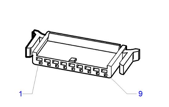

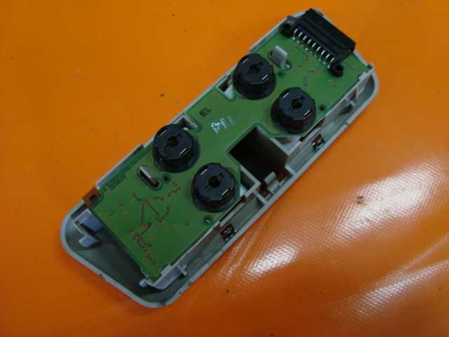

Ma ktos moze schemat podlaczenia lampkli z omegi? O takiej:
Wtyczka ma opis taki
7,4,5 - dla sensorow wnetrza jak wystepuja
8 - masa dla sensorow i lampki do czytania
1 - masa dla lampki wnetrza
2 - 12V po zapłonie
9 - 12V stale
6 - sterowanie lampki fotelika dziecka jak wystepuje

jak podłączałem u siebie miałem taki schemacik
1 - od starej lampki czerwony przewód czyli plus po stacyjce
2 - dałem jak wyżej
5 - masa
9 - szary od krańcówki
i wszystko działa jak należy
