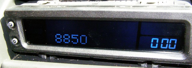

> sprawdź numer programu w MID-zie
takie cuś mnie wyszło:
hmm.gif Dziwna sprawa bo kod programu wskazuje, że program obsługuje jednostki metryczne, język niemiecki, nie obsługuje radia i ilość impulsów to 8982 a u ciebie wyświetla 8850. Ale z Radiem sprawa jasna bo program nie obsługuje go. Jest dla radia z wbudowanym wyświetlaczem. wszystko jest >>tutaj<< Kody programu można jeszcze sprawdzić >>tutaj<<
faktycznie za "astrasite" ilość impulsów powinna wynosić 8982

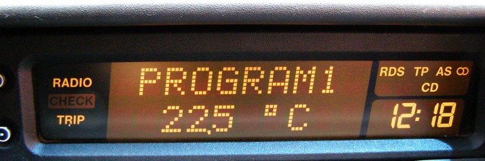

  • 1 rok później...
odgrzeję kotleta...
w końcu po roku wybrałem się do aso na programowanie mid'a
na szczęście okazało się że fachmany wiedzą o co chodzi i po 30-tu
minutach(*) wracałem już do domu z wgranym programem
cała przyjemność kosztowała mnie 82,35PLN...
(*)samo programowanie trwało może minutę, 29 minut to serwisowa biurokracja... hehe.gif
