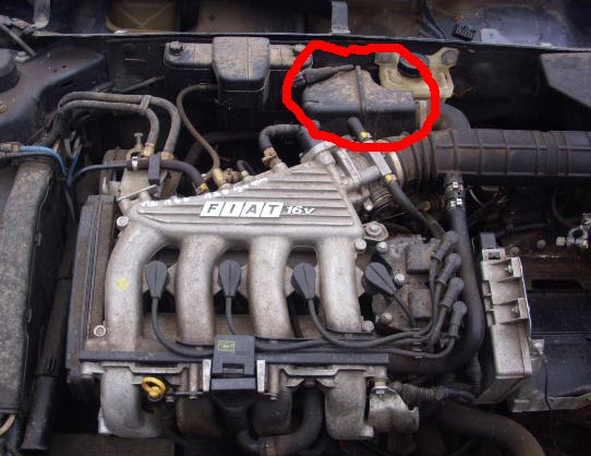

Brava 1.6 16v, gaz I gen (nie wiem jaki bałwan pcha tak prostą instalkę do silnika mpi 16v sciana.gif) no i są strzały. Jeden zapalił matę na masce aż się zjarał lakier a drugi wystrzał rozwalił w pył taką plastikową puszkę na dolocie. Nie wiem jak to się fachowo nazywa, ale wygląda mi to na jakąś pojemność dolotu w celu jego wystrojenia z silnikiem (zjawiska falowe, rezonans sratatata...).
I teraz pytanie - czy bez tej puszki dużo gorzej będzie silnik śmigał?
Czy może być jakaś inna przyczyna strzałów niż lipne świece i przewody?
Nie - wiele bez niej jeździ.
Uboga mieszanka
