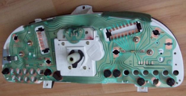

> proszę :-)
Czyli 4 śrubki
A co powiecie o tym impulsatorze w tych zegarach (nie mam lepszej foty)
W moim Delco wykrecam jednego Torxa T10 (na srodku czarnej obudowy czujnika) i moge go wyjac, sprawdzalem przed chwila.
> foty)
w tych zegarach trzeba doslownie rozebrac caly predkosciomierz... w reku zostanie nam tylko ten plastik, ciezko jest to zrobic zeby czegos nie polamac...
> Pozdrawiam
A współczynnik W musi sie zgadzać ?? Czy można brać jak leci ??
********** EDIT
Niestety właśnie sprawdziłem i mam zegary z zabudowanym czujnikiem czyli takie jak na fotce 2 lelka.
