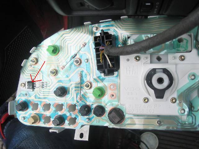

Druga sprawa: W kilku Astrach widziałem na własne oczy, oraz kilka razy było na forum, że po odpięciu linki zapala się kontrolka oraz komp przechodzi w "tryb awaryjny" czyli przyjmuje uśrednione wartości. Pali wtedy jak smok ale o gaśnięciu nie ma mowy.
Nie chce mi się dochodzić związku z tym, że błąd się pojawia czy nie z typem silnika czy z rocznikiem, ale przypuszczam, że ma to zwiazek z dwoma rodzajami zegarów:
1. z czujnikiem przebytej drogi "na wierzchu" :
2. bez (strzałka nieistotna) :
FOTO
> mowy.
tego nie jestem pewien tak do końca
sprawdzę w TIS-ie, ale później
> FOTO
wątpię
różne wersje zegarów muszą współpracować z tymi samymi ECM-ami,
więc sygnały muszą być identyczne, choć budowa jest inna
dlaczego zatem dopiero ich brak miałby wpływać (lub nie wpływać) na pracę silnika i błąd "24"?
czym sie różni brak impulsów z jednego i drugiego impulsatora? ;-)
na tym drugim zdjeciu jest licznik z impulsatorem tylko ze tam jest zabudowany i wlasnie dokladnie taki sam mam u siebie, trzeba rozebrac caly licznik zeby sie do niego dostac.
> jak sprawdzic czy ten czujnik jest sprawny, gdzie sie podlaczyc?

Dziś dostałem linkę. I mam pytanie. Poprzednia zakładał mi mechanik a teraz chyba założę sam, ale nasunęły mi się pytania.
1) Kiepskie dojście jest przez maskę do skrzyni, czy dam radę się tam wcisnąć aby ją dokręcić ??
2) Jak mocuje się ją do zegarów. NIe widzę tutaj żadnego gwintu ani "haczyka" hmm.gif
Ślimak ma gwint plastikowy, łatwo go uszkodzić kiedy wkręca sięgo po omacku. Moja propozycja: odkręć ślimak od skrzyni (klucz 10), dokręć go do linki w kompfortowych warunkach, przykręć ślimak wraz z linką do skrzyni
Trzeba "wtrzasnąć" w sprzęzynkę. Fota:
Fajne masz dojście. U mnie jest tak ciasno że ręka wchodzi z bólem.
> Pozdroofka
> Aha no to już wiem
Tu masz pełny widok na ową sprzężynkę (aby wyjąc linkę trzeba nacisnąć "języczek" i pociagnąc za pancerz. Zakładając tylko wtrzasnąć) :
