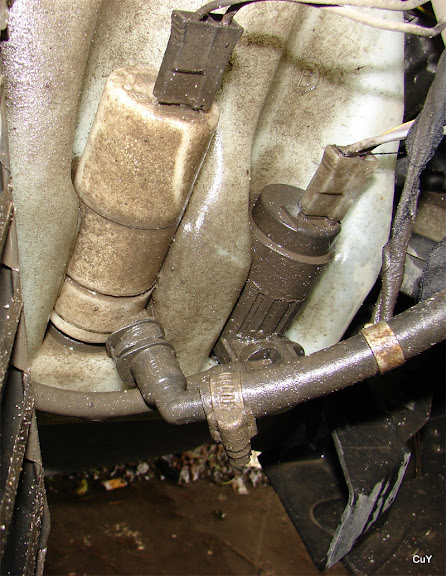

> wygląda znajomo rzucę dziś okiem na swoją, czy końcówka wylotowa wygląda tak samo.
> rzucaj, rzucaj bo jak będzie to to to sobie zamówię
dam znać koło 13:00 jutro. sorry, że nie dałem rady dzisiaj, ale po prostu leje rainy.gif a ja garażu nie mam buu.gif
> dam znać koło 13:00 jutro. sorry, że nie dałem rady dzisiaj, ale po prostu leje a ja garażu nie
> mam
nie ma pospiechu, porób fotki jak wygląda dokładnie ta pompka będzie na teraz i dla potomnych.
proszę, fota pompki:
oryginał fiatowski wygląda dokładnie tak samo
