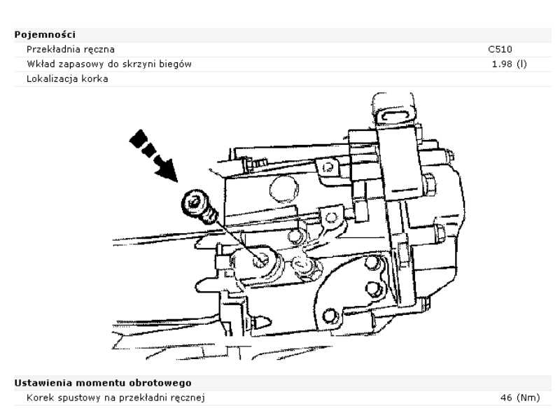

W ramach relaksu i profilaktycznego działania wszedłem sobie pod auto w celu namierzenia otworu spustowego w skrzyni. Jednak nic nie znalazłem, czy coś przeoczyłem czy po prostu takowego nie ma? Jeśli nie to czy wyjęcie skrzyni jednoznaczne jest z wyciągnięciem silnika? (słyszałem takie opinie, że inaczej nie wyjdzie bo za mało miejsca w komorze silnika).
w stilo jest jeden korek w skrzyni. nie ma wejscia /wyjscia... wlewasz jednym. Pod puntkiem sie jeszcze nie kladlem.
w programie diagnostycznym nic nie piszą o korku spustowym, może w tej wersji olej się jakoś odsysa? jest tylko taki schemat

nie ma w tej skrzyni drugiego korka icon_eek.gif (korka spustowego na dnie skrzyni) ? To w takim razie jak wylać stary olej ???

Dzisiaj sobie trochę porozkręcałem kropka i przy skrzyni zobaczyłem to co zaznaczone na fotce, jak myślicie uznać to za korek spustowy grinser006.gif?
