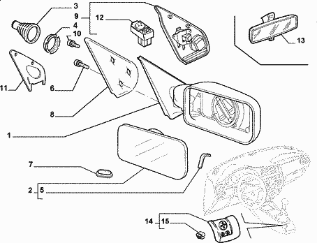

mozesz kupic taki sterownik (identyczny ma palio 2 i albea)
koszt montażu elektrycznych lusterek to ok 200zł

Co prawda fiatem wypasionym nie jeździłem, ale jeszcze nie widziałem tak umiejscowionego sterowania lusterek.
Tak to wyglądało po lifcie w roku 1999.
(dołożyłem to wink.gif)
> w każdej Albei i w Palio II tak jest
a czy te boczki będą pasować do Palio I?
Plastiki przy lusterkach bez problemu.

nie tylko...w bravo/brava też sterowanie jest między lewarkiem, a ręcznym....
