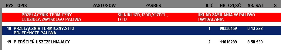

Witam wszystkich. Dostałem od teścia asterkę jak w opisie no i wziąłem się za przegląd autka. Po obejrzeniu natrafiłem na takie coś:620d276a849474f1med.jpg
Intrygują mnie te obciete przewody, do czego są i czy ktoś mógł mieć jakiś powód żeby je obciąć? Proszę o poradę.

niech się wypowiedzą właściciele diesli ale to wygląda jak filtr paliwa z podgrzewaczem, a kable są pewnie ucięte lub oberwane z niebieskiej wtyczki z czujnika temperatury w korpusie,

Przypuszczam ze jest to czujnik temperatury paliwa, i on załacza grzałke, ewentualnie cos innego jakis zaworek nigdy temu sie nie przygladalem za bardzo ale napewno te przewody co wisza powinny byc wpiete, montowane we wszystkich wersjach diesli zarowno GM jak i ISUZU

Te odcięte przewody są od czujnika temperatury paliwa, a te które są niżej są do spirali grzejnej.
dokładnie tak.
na miejscu autora podłaczyłbym kable do czujnika(o ile jest sprawny) bo w zimie przy wiekszym mrozie może mu klekocik nie odpalic... wink.gif
no chyba ze ktos specjalnie odciał kable od czujnika a na stałe podłaczył grzałke... confused.gif

a jak poznać że grzałka jest podłączona na stałe i jak można sprawdzić czujnik, nie znam się za bardzo na dieslach.
aby zobaczyc czy grzałka grzeje za kazdym razem jak przekrecisz kluczyk musisz odkrecic filtr i ja poprostu dotknac. przy obecnych temperaturach(no chyba ze mieszkasz daleko daleko na północy wink.gif)grzałka nie powinna grzac. Jezeli grzeje to znak ze jest na "ostro" podpięta.
Co do czujnika to działa on chyba poniżej 5 st. tzn. załącza grzałkę w duzym uproszczeniu mówiac.
A jak zmierzyc czy działa czy nie to nie wiem, niech sie wypowiedza elektrycy/elektronicy. Moze pomiar rezystancji- nie mam pojecia... niewiem.gif
Na szybko mozna sprawdzc podgrzewacz paliwa analogicznie do sprawdzania swiec zarowych: sprawdzic ciaglosc obwodu w grzalce niemal kazdym multimetrem.
Podrawiam
może głupi sposób(tak mi wpadł do głowy teraz) ale może spróbować odkręcic czujnik, wsadzic do zamrazalnika i sprawdzić czy po pewnym czasie obwód jest zamkniety, bo chyba działa to na zasadzie jak temp. paliwa spada ponizej 5 st. to wowczas obwód w czujniku jest zamykany i idzie sygnał do przekaźnika od grzałki. To takie moje małe przemyślenia.. wink.gif

Odpal auto i sprawdź miernikiem czy jest napięcie na przewodach tych dolnych. Jak jest to spirala grzeje.
Aby sprawdzić czy czujnik działa to w zimny poranek podłącz omomierz pod obcięte przewody i zobacz czy przewodzi. Wartość powinna być jak najbardziej zbliżona 0 . W upalny dzień możliwe, że nie będzie przewodził. Z tym zamrażalnikiem jaki podsunął przemty to niegłupi pomysł na upalne dni, ale zanim to zrobisz sprawdź w zimny poranek, możliwe że otrzymasz odpowiedź czy zamyka obwód.
Z tego co wiem, obcina się te przewody i podłącza grzałkę na stałe jak leje się do baku olej roślinny lub inne paliwo pochodne od roślinnych. Takie paliwa trzeba podgrzewać aby nie wytrącała się parafina. W autach które nie ma podgrzewaczy montuje się dodatkowe. Opelki mają podgrzewacz więc sprawa jest uproszczona.
