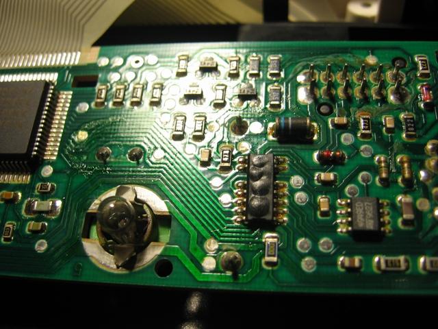

No to mam winowajcę grinser006.gif Okazał się nim TID. Brał prąd i się nieznacznie grzał. No przestawał brać po włączeniu świateł (włącza się wtedy podświetlanie TID-a).
Zgodnie z sugestią kolegi bartek_j odłączyłem gada i mym oczom ukazał się taki widok:
Wygląda na to że coś mi się przysmażyło wewnątrz. Czas wybrać się na szrot po nowy TID grinser006.gif
