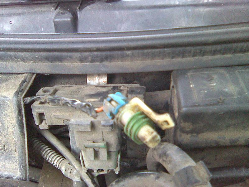

Wczoraj przy zmianie linki znalazłem taką oto wtyczkę. Znajduje się ona w pobliży podszybia.
Wtyczka jak wtyczka, a może fota mniej więcej skąd ona idzie?
Wygląda jak do bocznych kierunków ale po zdjęciu samej wtyczki nie wiem.
Masz boczne kierunki?
A może do poziomu płynu w zbiorniczku od wtryskiwaczy, zrób zdjęcie z perspektywą.
Wychodzi ona na środku podszybia.

Hmm dziwne. Wtyczka jest a zegary nie są do końca na ten czujnik "przygotowane" ?? hmm.gif
> Bo u Ciebie powinno być to spięte z MID'em
Po za tym nie mów mi nic o MID-zie. Mam go dość przez jego złe wskazania chwilowego spalania sciana.gif
tylko że on MID-a dokładał samodzielnie ;-)
dziwne dla mnie jest to, że wtyczka na grodzi jest, ale gdzieś się kończy,
bo zakładam, że 26-pinowej wtyczki do MID-a nie miał fabrycznie ;-)

Hmm tylko mi się wydaje że ta wtyczka nie sięgnie do pojemnika z płynem. Braknie mu ładnych paru cm. hmm.gif

oryginalny czujnik jest "schowany" z tyłu zbiornika, a nie tak jak lelek zamontował ;-)
To tymbardziej nie sięgnę. Na 100% (oczywiście nie ciągnąłem jej na siłę) nie dotknę wtyczką zbiornika.

Maro76 ma identyczną astrę... z fabrycznym MID'em... więc w tych rocznikach może być już instalacja... lub jej części.

otóż to - fabrycznym, celius dokładał sam
> więc w tych
rocznik nie jest tu chyba wyznacznikiem
MID-y bywały choćby w niektórych GSI od początku ;-)
> lub jej części.
to sedno "zagadki"
jest wtyczka, kawałek kabla - ale gdzie się kończy?
wg schematów przewody z czujnika idą bezpośrednio do wtyczki MID-a, żadnych złącz po drodze ;-)
