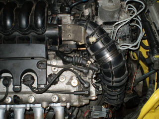

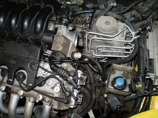

właśni włożone i wygląda to tak
Ano właśnie, lipnie sprawa z tą pompą.
Albo sie to wyrzuci i przewody połączy, do tego 3 trójniki, albo po seryjną pompę bez abs zapodać.....
jstem mega zadowolony smile.gif troche po drutowane ale daje rade:D
> tak smiga
> jstem mega zadowolony troche po drutowane ale daje rade:D
> fajnie
> pamiętaj o kolanku
tak wiem wiem odezwij sie do mnie na gg bo niemam listy kasa mi przyjdzie to zara wysle $
jeszcze wczoraj troche pomęczyłem temat i coś wyszło ,przewody od abs nie są ułożone jak w fabryce ,troche bałem się ,żę jak zaczne mocno przeginać to trzeba będzie wymienić wszystkie ,może żaden dolot węglarskiego nie wejdzie ale i tak zastanawiam się nad założeniem seryjnego filtra yikes.gif
