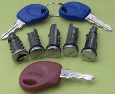

Takie wkładki spasują do CC?
Jako że ostatnio zgubiłem kluczyki, a pozatym moje auto jest zbyt uległe wszelkim kluczykom z rodziny Fiata postanowiłem coś z tym zrobić.
Czy takie wkładki spasują do CC? Niby facet pisze że do SC podchodzi.
wkladka stacyjki odpada, a reszte trzeba sprawdzic.
kup dedykowane do cc. sa zamienniki tez, wiec oblookaj dokladnie.
pasują też takie montowane od 1995r. (auta z wtryskiem, immobiliserem, poduszkami, itd.)

Jeśli masz poduchę to da się zaadoptować tą wkładkę do stacyjki, jeśli nie to niestety nie podejdzie. wkładki do zamków niestety nie pasują (do SC podejdzie jedna ale do cc nie ).

> mam takie

immobiliser nie ma nic wspolnego z czescia mechaniczna wkladek. mozesz przekladac. i przelozyc transponder ze starego kluczyka do nowego. operacja byla juz kiedys opisywana.

1. ikona "code" w liczniku Ci sie zapala?
2. jak masz takie kluczyki jak na zdjeciu, ktore pokazalem, to IMO nie masz immobilisera.
