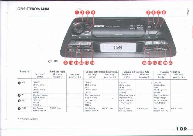

Witam wszystkich,
przeczytałem już chyba wszystkie posty dotyczące podłączenia naszych oryginalnych radyjek do mp3, ale to mi dalej nie wyjaśnia sprawy, jak wiecie nie ma w radiu funkcji aux i mam pytanie gdy włoży się ten magiczny kabelek z Allegro do radyjka funkcja aux sama się uaktywni ? http://allegro.pl/item663275152_wejscie_sygnalowe_aux_grundig_wysylka_priorytet.html
i jeszcze na aukcji piszę że :
ABY WEJŚCIE DZIAŁAŁO , RADIO MUSI DAĆ SIĘ PRZEŁĄCZYĆ NA
WEJŚCIE AUX
a radia nie da się przełączyć na wyjście aux jest tylko TAPE/RADIO i zmieniarka i wiem że tą kostkę podpiąć trzeba pod wyjście z zmieniarki ale czy to naprawdę działa na tym kabelku confused.gif
W załaczniku jest podgląd na radyjko
> mam pytanie gdy
> sama się uaktywni ?
Tak , wybierasz potem przyciskiem SRC jako źródło sygnału AUX .
Zrobilem samemu i dziala (Znaczy dzialalo poki kabelki sie nie urwaly hehe.gif) Kabel wyglada na dobrze przygotowany - kable z tego co pamietam wychodza z dobrych wyjsc...
