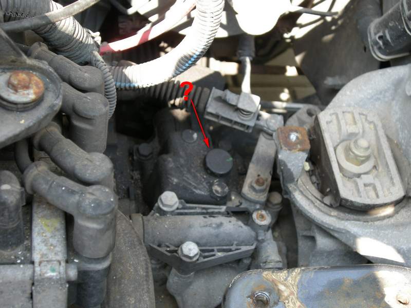

Mając kilka chwil wolengo postanowiłem zlokalizować ten zaworek. Odkręciłem akumulator i jego "doniczkę", oraz skrzynkę bezpieczników. Zaworka nie znalazłem (o czym później) ale znalazłem to:
pytanie: co to za korek(wlew oleju do skrzyni?) dlaczego jest luźny(choć nie daje się zdemontować) i dlaczego wszystko wkoło obsikane olejem (bo luźny??)

> ten plastik to korek odpowietrznika na wybieraku
A musi to tak sikać olejem czy można to zwalczyć?
niewiem.gif u mnie też tak rzyga, może za dużo oleju w skrzyni?
na pewno za dużo, u mnie oleju w normie i nic mi nie wycieka
A jesteś pewien, że to z odpowietrznika, a nie np. z uszczelnienia wybieraka - u mnie podcieka z wybieraka ...
> A bo ja wiem? Nie potrafię odróżnić tego wybieraka?
Wybierak to ten element przy skrzyni, do którego dochodzą linki od dźwigni zmiany biegów.
Hmmm, mnie dziwi fakt, że w skrzyni może być nadmia oleju. Nie był uzupełniany (ZTCW) ani wymieniany - fabryczny nadmiar?? Jeśli natomiast cieknie z tego wybieraka to co robić? Ignorować czy mechanik niech luknie?? Niedobrze by się stało, gdyby w skrzyni smarowania nie było....
To nie nadmiar oleju może być przyczyną wycieku ...
Według mnie u Cibie to nie wyciek, tylko pocenie i to w dodatku bardzo małe ...
Spokojnie możesz tak jeździć, w skrzyni podczas pracy olej jest rozpryskiwany na wszystkie możliwe strony i smarowania może nie być dopiero jak jest mniej niż 0,5l.
Sprawdź dla pewności poziom oleju - jak ok. - to nic nie ruszaj.

Poziom oleju w silniku mam w normie - właśnie sprawdzałem. A w skrzyni można sprawdzić??
Tak, jedna ze śrub położonych powyżej połowy wysokości skrzyni to korek do usuwania nadmiaru - jeżeli go odkręcisz i nic się nie poleje to masz dobrze lub za mało, a jak włożysz palec to powinieneś wyczuć poziom jeżeli będzie w okolicy właściwego.
Gdzieś miałem zdjęcie, ale nie mogłem odszukać ...
to odpowietrzenie skrzyni biegów zlosnik.gif , może tam lekko olejem rosić skromny.gif
