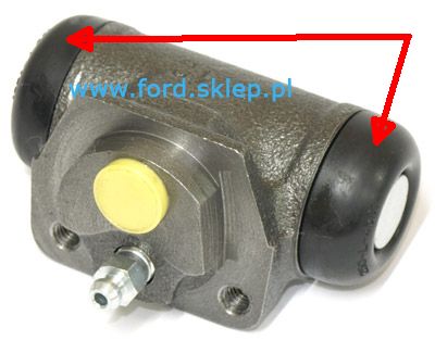

cylinderek
Czy element zaznaczony na zdjęciu jest uszczelnieniem cylinderka (tzn przy dziabnięciu będzie uciekał płyn hamulcowy) czy tylko osłoną przed zanieczyszczeniami?
IMO osłona coby się syf nie dostawał...ja wymieniłem właśnie z tego powodu że miałem rozerwaną te gume...Ja syf się zacznie dostawać to uszczelniacz szybko zacznie przeciekać...

Osłoną przed syfem, uszczelniacz jest na tłoczku. Po dziabnięciu płyn nie będzie uciekał, ale możliwe że jest go trochę pod tą gumką.
> Osłoną przed syfem...
