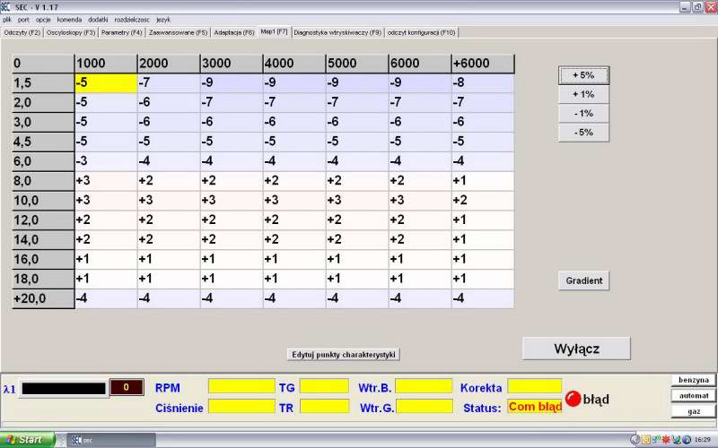

mam taki maly problem:gdy rozpedzam auto na dwojce od 1000 obr. z haczykiem nie ma plynnego przyspieszenia tylko czuc lekkie przerywanie.powyzej 2000 juz ciagnie rowno.macie pomysla jak wyedytowac mape?wzbogacic mieszanke w tym zakresie czy moze nie?poradzta cos zanim zaczne grzebac sam...problem niezbyt uciazliwy aczkolwiek...jest palacz.gif
