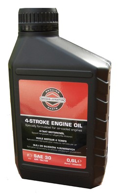

> Czy to jest taki sam olej jak 10W30?
nie, gorszy.
Olej SAE 30 to olej jednosezonowy letni i to o doś słabej klasie jakościowej (max CD bodajże). Masz racje, jest w sprzedaży taki superol. Jeśli się na niego zdecydujesz to w każdym sklepie z częściami do maszyn rolniczych dostaniesz w cenie 7-8 zł za litr.

> ma taką samą jakośc CD jak ponad 2 razy tańszy i 10razy łatwiej
> dostępny superol
Tylko gdzie superol cd SAE 30 ma klasę SJ dla silnków benzynowych.
