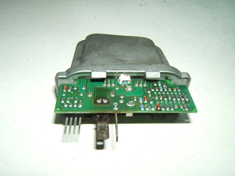

U mnie problem jest podobny.
Mianowicie:
-nawiew w pozycji 0 potrafi sobie sam z siebie dzialac... z roznymi predkosciami
-totalnie zero reakcji na przycisk temperatury (bo zeby byl chociaz error cli a u mnie totalnie nic)
- przy właczonej klimie przy ustawieniu auto klima dziala jak manualna (czyli tylko wieje pelna moca na low a gdy ustawie jakakolwiek temperature to nawiew gwaltownie zwalnia (jakby do pierwszej predkosci)
czy pomocna moze byc rowniez wymiana tranzystorow??
oto zdjecia mojej kostki... mam rozumiec ze wymieniam te zaznaczone na czerwono. A czy moglby mi ktos powiedzieć czy to przypalenie na odwrotnej stronie na wejsciu zasilania ma jakis wplyw na dzialanie??

możesz wrzucić fotkę jak to wygląda na miejscu (pod kokpitem)?
jakoś nie mogę namierzyć :-/
nad nogami pasazera za obudowa wentylatora nagrzewnicy (od strony sciany grodziowej) jest taka czarna kostka przykrecona na 2 sruby... musisz znalezc... obecnie mam wydlubana wiec niewiele by zdjecie dalo
