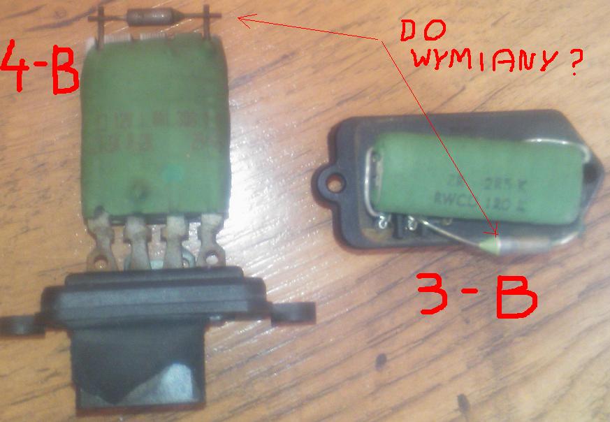

Mam dmuchawę 4 - biegową i nie działa mi drugi bieg. W załączeniu zdjęcie elementu który wyjąłem z dmuchawy i zdjęcie elementu z dmuchawy 3 - biegowej. Czy wystarczy wymienić ten mały element? Czy mam szukać całego nowego?

Co prawda dobrze by było wiedziec czy i pomiedzy którymi pinami ma być przejscie...ale zawsze możesz zacząc od wymiany wspomnianego elementu...chyba że lutowac nie umiesz zlosnik.gif
na fotce nie widać bo nie wyraźna, nie jest przypadkiem na tym "pakiecie" rezystorów napisane ile poszczególne mają wartości? wystarczyłoby wlutować między nóżke drugiego biegu, a "wyjście rezystor o tej wartości i po ptakach

Tylko jest jedno ale, tam nie jest to zlutowane tylko zgrzane i nie wiem jaka tam jest temperatura podczas pracy bo moze okazac sie ze jak zlutuje to pod wplywem wysokiej temperatury lut pusci frown.gif

tam jest tylko oznaczenie tego elementu 12v 1.0001.308.0.0 2r5k r62k 2999 a google nic nie wywala frown.gif
a masz omomierz? sprawdź rezystancje (opór) tych nie spalonych, a w miejsce spalonego wstawić rezystor o pośredniej wartości

Mam omomierz, ale jak zauwazysz zeby pomierzyc opór na poszczególnych "nóżkach" trzeba by to rozebrac na czesci pierwsze, a nie jest to rozbieralne, nie dziala tylko mi drugi bieg - pozostale trzy dzialaja - wiec szkoda mi to rozbierac bo niebede mial nic smile.gif

Ta "izolacja" zielona jest jakas specjalna bo jest twrda tak samo jak ta izolacja z porcelany i nie da sie tego ruszyc frown.gif
Druga spraw to nie wiadomo czy to czasami nie jest np. triak lub coś jeszcze innego.
Chyba jutro odczepie ten mniejszy element i go pomierze z tym z dmuchawy trzybiegowej i zlutuje to jakims twrdym lutem zeby na bank nie puściło podczas pracy.
hehehe traik to napewno nie jest zlosnik.gif to są rezystorki o różnej wartości dla każego biegu

nie wiem co Ci to da, bo ten element wyglada na jakis rezystor bezpiecznikowy (a bardziej na diode), a zjarane beda te o duzej mocy zalane ta zielona masa.
jakbys mial wartosci tych granicznych rezystorow, to bys sobie dobral jakis w srodek, a tak by cza jakis dekadowy rezystor duzej mocy, ew. potencjometr i ustalic jakies wartosci na oko/ucho bez wnikania w to czy kreci dokladnie tak samo czy podobnie.

Wymien ten bezpiecznik termiczny ktory zaznaczyles na fotce i bedzie smigac,(ostatecznie zdrutuj zlosnik.gif) nie ma potrzeby kupowac calego rezystora dmuchawy bo na 99% jest sprawny. Jesli dmuchawa chodzi na max. obrotach a na pozostalych biegach nie - to swiadczy wlasnie o tym bezpieczniku, jest on wlaczony w szereg z opornikami, a przy pracy na max. obrotach pomijany. Koszt to ok. 3,50zł

Jeżeli nie działa tylko jeden bieg, to prawdopodobnie wysiadł jeden z rezystorów.
Musiałbyś znaleźć taki sprawny u jakiegoś kolegi, pomierzyć opory i kupić taki sam, dużej mocy (może nie być to łatwe).
Ten mały metalowy element to bezpiecznik termiczny, ale prawdopodobnie zabezpiecza wszystkie "oporowe" biegi - jak on się przepala, to nie działa żaden bieg, albo działa tylko najszybszy.
Co do lutowania to nie ma sensu - za duże temperatury, w dodatku lutując do tego bezpiecznika termicznego przepalisz go podczas lutowania.
Te elementy można albo zgrzewać, albo ewentualnie owijasz jeden przewód wokół drugiego i skręć je połową złącza które wymontujesz z kostki elektrycznej (takiej jak do podłączania żyrandoli). Moim zdaniem takie połączenie będzie wystarczająco trwałe, a wszystko (łącznie z bezpiecznikiem termicznym) ma szansę działać tak jak powinno.

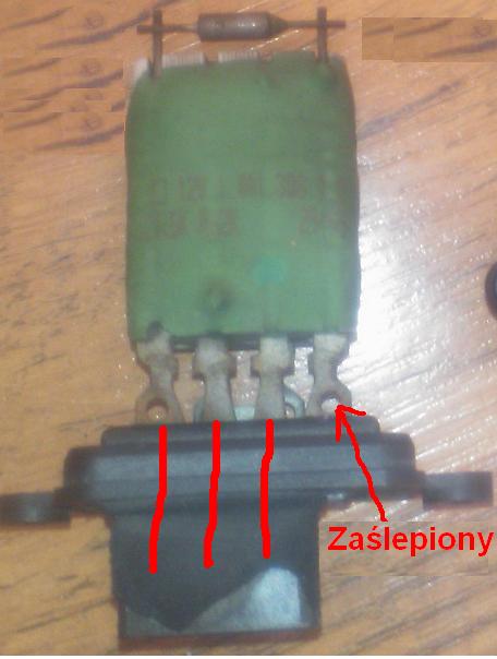

Przeanalizowałem schemat elektryczny twojego rezystora - jest to układ szeregowy i gdyby się przegrzał którykolwiek z rezystorów albo bezpiecznik termiczny, też włączony w szereg - miałbyś tylko czwarty bieg, podłączony bezpośrednio. Sądzę, że rezystory są w porządku a usterki trzeba szukać w doprowadzeniu do przełącznika albo w samym przełączniku.

Ooo.. światełko w tunelu smile.gif . Czyli co? proponujesz abym zerknął do panelu sterowania?
Sprawdź omomierzem przejście między widoczną końcówką rezystora 2 a odpowiadającym mu pinem we wtyczce, przewód od rezystora do przełącznika i sam przełącznik. Występują tu spore prądy i może po prostu wystarczy oczyścić styki we wtyczce i w przełączniku.

No więc tak. Okazało się że mam instalację od dmuchawy trzybiegowej. Widoczne na zdjęciu wyżej rezystory mają po trzy piny, a ze schematu wynika, że przy dmuchawie czterobiegowej powinny być cztery piny. Do przełącznika od dmuchawy w panelu dochodzi wtyczka z 5 pinami ale jeden (środkowy) jest bez kabelka - po zmierzeniu miernikiem okazało się że jest od drugiego biegu.
Przypuszczam, że mój rezystor da się przerobić na dmuchawę czterobiegową bo ostatni pin jest zaślepiony:
Mam prośbę do osoby która ma dmuchawę czterobiegową aby sprawdziła i potwierdziła czy rezystor jest taki sam jak mój tylko że ma cztery piny. Jeżeli tak to wystarczy wyprowadzić połączenie z tym pinem i przesunąć kabelki aby na tym pinie znalazł się pierwszy bieg - wydaje mi się że wtedy będzie największy opór który będzie odpowiadał za pierwszy bieg.
