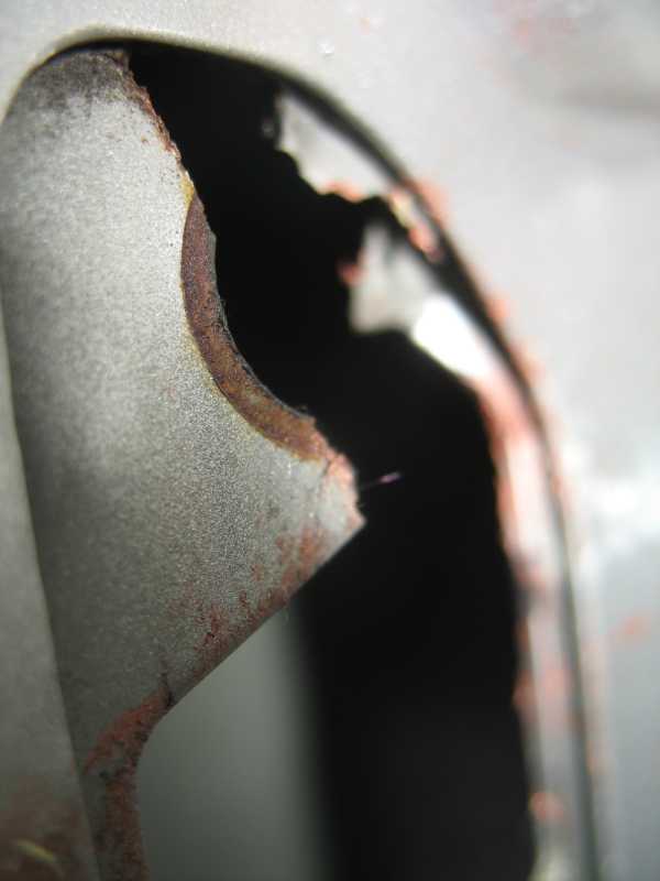

jak pewnie niektórzy już wiedzą strzelił mi ogranicznik drzwi. Mk2FL 3d, wszystko byłoby fajnie gdyby franca się rozpadła i po prostu nie działała, ale okazało się, że ogranicznik się zblokował, a ja chcąc otworzyć drzwi (dostać się do auta) ciągnąłem je na siłę. Efekt jest taki, że mam zmasakrowane uchwyty, które trzymają ogranicznik w drzwiach.
Ogólnie rzecz biorąc nie mam teraz do czego przykręcić nowego ogranicznika po stronie drzwi, bo te uszy do których się go przykręca zostały oberwane i wyjęte razem ze starym ogranicznikiem sick.gif
Co zrobić ??? Jakieś pomysły, sprawdzone patenty, czy prowizorka i spawanie jakiegoś przeszczepa mi pozostaje ??? Nie ukrywam spawania i wiercenia chciałbym uniknąć ale tak to chyba tylko w Erze beksa.gif

w drzwiach zdjęcie nr 1. Z tym, że ogranicznik wyrwał żywcem swoje mocowanie czyli te dwa uszka do których przykręca się ogranicznik do drzwi.
Na progu wszystko jest ok, natomiast w drzwiach nie mam gdzie ogranicznika przykręcić oslabiony.gif
nie miałem tam jak wcisnąć aparatu, dobrze, że moja serce.gif ma małego kompakta, który wlazł tam ledwo co.
Co o tym sądzicie, jak to poratować, bo opcja jazdy bez ogranicznika mi się nie widzi oslabiony.gif
a moze dac na to nowa płytke prostokatna (wymodelowac na kształt mocowania/zaczepu ogranicznika) i przykrecic ja do blachy ??
generalnie starałbym sie tak kombinowac aby nie spawac bo pewnie w miejscu spawu bardzo szybko zacznie Ci korodowac tym bardziej ze tam zazwyczaj jest wilgoc
edit. dostac sie tam powinienes od srodka drzwi wiec mozna kombinowac ze skreceniem tego z apomoca srubek
ales to zmasakrowal... chyba bez spwania/zgrzewania sie nie obejdzie... i pytanie czy ci to w gani zrobią za jednym zamachem, bo blacharnie to maja w goczałkowicach
tak jak mówię, dam to do pooglądania blacharzowi z Gani, zobaczę co powie jak to wyceni. Może mieli podobny przypadek kiedyś i mają opanowaną naprawę tego. Osobiście nie widzę opcji naprawy tego bez ściągania drzwi, a regulować tego wszystkiego i składać potem do kupy mi się nie chce. Jak zaśpiewają jakąś akceptowalną cenę to oddam do roboty. Mają na pewno sprzęt odpowiedni, dorobią może blaszkę, zgrzeją czy znitują, poproszę, żeby zakonserwowali i zamalowali jakoś tak po wierzchu żeby w oczy się nie rzucało
byłem dziś u jednego blacharza koło mnie (podobno dobry), kwestia zabawy takiej typowo rzeźbiarskiej, dopasowanie blaszki, pasowanie drzwi, wiercenie otworów, dopasowywanie wszystkiego co by działało. Ogólnie dniówka zabawy, 150 zł mi za robotę zaśpiewał.
W tygodniu skoczę do Gani, zamówię, kupię ogranicznik, zapytam o robote u nich.
