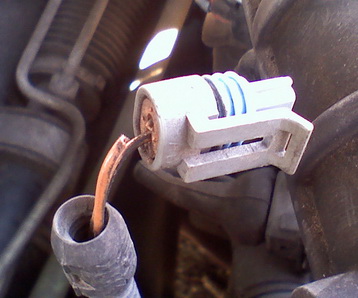

Problem rozwiązany.
Okazało się zresztą bardzo szybko co jest uszkodzone - otwarcie maski, spojrzenie w kierunku czujnika i taki oto widok:
Pytanie dodatkowe - czy jest szansa kupić samą taką wtyczkę czy trzeba w całości od razu czujnik?
Do czujnika chyba nie daja tej wtyczki, ale moge sie mylic. Nie da sie tej wtyczki jakos rozebrac? Moze ten pin (a raczej blaszke w ktora pin wchodzi) da sie jakos odblokowac i wysunac z wtyczki.

Generalnie się da - i udało się jakoś to złączyć ze sobą.
Dosztukowałem kawałek drucika bo ten się urwał praktycznie przy samej gumce - jak widać na foto.
Niestety nie jest to zrobione tak jakbym sobie życzył dlatego pytam o tą złączkę bo chcę to docelowo zrobić tak jak się należy zlosnik.gif
Śmignij na szrot ze szczypcami, zabierz ze sobą kolegę, niech zagaduje szrociarza a Ty ciach... grinser006.gif
A na poważnie: wtyczka wyglada typowo, na szrocie dasz góra 5zł albo nawet dostanie za free.
A zanim pojedziesz, rozejrzyj się pod maską u siebie. Na 90% znajdziesz taką wtyczkę niewykorzystaną, choćby od czujnika poziomu płynu spryskiwaczy.

No miało grinser006.gif Ale ja tą Twoją wczorajszą wiadomość przeczytałem dziś więc się nie liczy 270751858-jezyk.gifgrinser006.gif
Ale swoją droga to naprawdę ciekawe jak ten kabelek stwardniał i pewnie od wstrząsów po prostu pękł.

Generalnie to pewnie masz rację że pod maską go gdzieś znajdę nieużywaną ale najpierw faktycznie podjadę pod jakiś złom ok.gif
Stwardniał od temperatury. Może trafił się gorszej jakości materiał na izolację.
Weź ze sobą fotę swojego czujnika. Czasem wyglądają identycznie a jednak różnią się jakąś wypustką plastikową albo przetłoczeniem.
