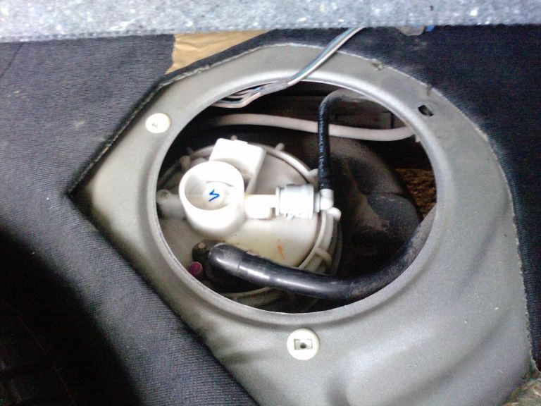

Witam, prosze o info jak i czym odkrecic duza biala nakretka mocujaca pompe paliwa w zbiorniku, reka nie wchodzi

Młotek i pobijak.
Jest do tego specjalny "klucz" w manualach jest on pokazany można coś takiego na wzór dorobić z kawałka płaskownika i wtedy spróbować.

Ręką pójdzie, tylko na początku musisz śrubokręt zaprzeć o jeden ząbek na zakrętce pompy i walnąć w stronę przeciwną do ruchu wskazówek zegara. powinno ruszyć,
