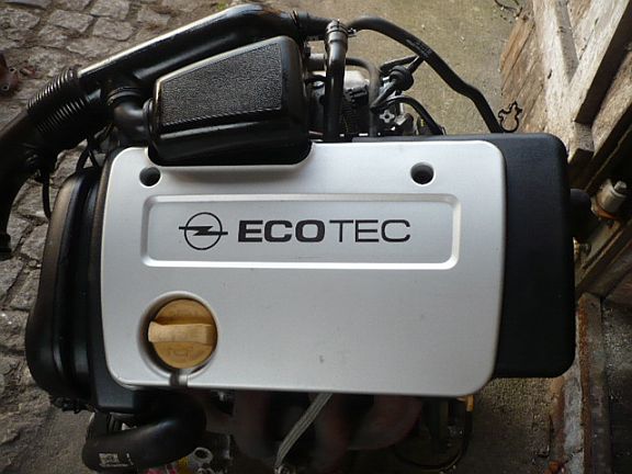

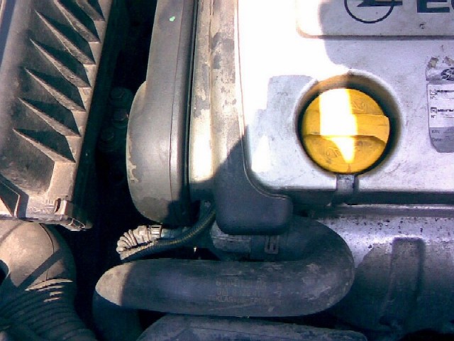

nie pamiętam czy w A-G X16XEL jest taki gumowy łącznik kolektora ssącego [taka rura gumowa fi 60-80mm], w F-kach X16XEL czasem pękał i działy się cuda, sprawdź u siebie,
brat
EDIT: myślę o tym przykład

pomocna fotka:
> pomocna fotka:

zaraz , zaraz jakie dwa? Pacjent sądząc z podpisu to Astra G x16xel . Chcesz mi powiedzieć ze tyle lat żyłem w nieświadomości i mam w aucie 2 czujniki temperatury? icon_eek.gif Zdjęcie kol. azja to silnik z F-ki a nie z G bo ani hu hu nie przypomina tego co mam pod maską.
> w aucie 2 czujniki temperatury? Zdjęcie kol. azja to silnik z
> maską.
Nie wiem co masz za silnik, moze Ci ktos podmienil i wsadzil z BMW zlosnik.gif
To jest silnik Astra II X16XEL wkladany od 1998 do 2000 lub troche pozniej.

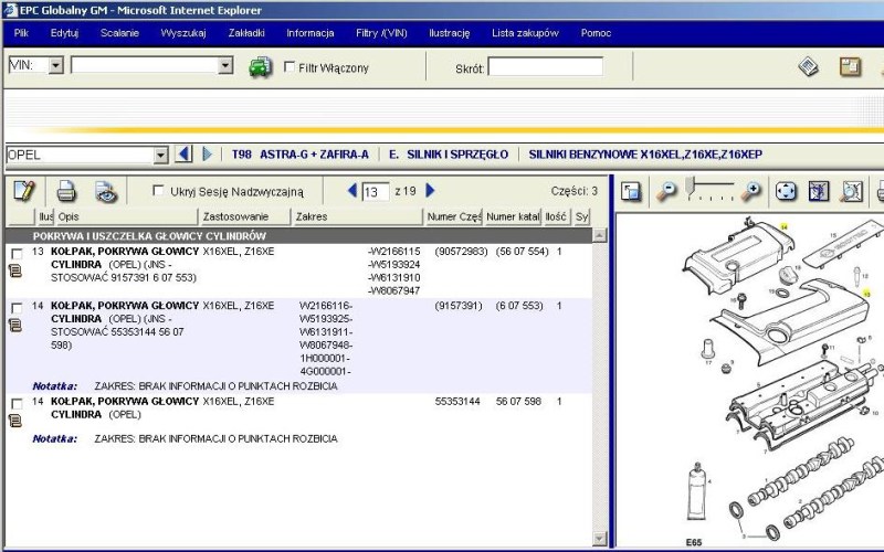

oczywiście masz rację, w tym silniku w G jest jeden, wspólny czujnik
nie przeczytałem całego wątku, a fotkę dałem z rozpędu
dla jasności:
z EPC:
komora silnika:
parametry:
i fotka silnika z astry II:

Nie, nie jest. To silnik z F-ki. Mam Astrę II 1999 i x16xel jest taki jak w załączniku.
Heh toż to moje zdjęcie (tego czujnika, też z nim walczyłem jakiś czas temu) smile.gifgrinser006.gif
> To jest silnik Astra II X16XEL wkladany od 1998 do 2000 lub trochę pozniej.
Potwierdzam przedmówcę, na zdjęciu jakie dostarczył kol. Azja (to z całym silnikiem) jest wersja z astry F.
X16XEL z astry G jest nieco inny, rozmieszczenie niektórych elementów silnika również inne (chociaż czujnik jest mniej więcej w tym samym miejscu smile.gif i jest tylko jeden)

Zgadza sie ten na Twoim zdjeciu jest AG X16XEL.
Masz nowsza wersje, nie sledze jakie zmiany robi firma Opel i kiedy grinser006.gif
Ale na tamtym takze jest AG X16XEL, na moim zrzucie Twoja pokrywa ma
numerek 14, ta nizej 13 to z tamtego zdjecia.
Wiec jak widzisz byly dwa typy z wygladu.
zeby.GIF nie tylko z wyglądu.
X16xel z astry F miał kable WN, w AG ich nie ma, rozmieszczenie np. przepustnicy i egr-a też jest inne, dodatkowo kilka innych elementów.. Myślę że "środek" mają ten sam (nie zaglądałem co prawda), ale w AG zastosowano zmodyfikowaną wersję XEL-a z AF/VB
