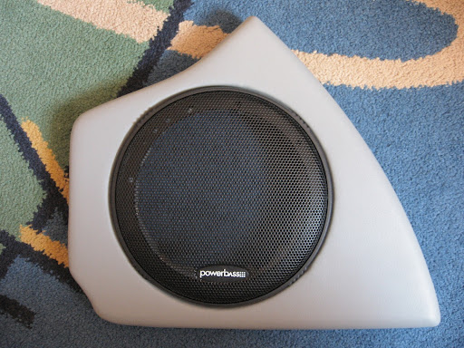

kiedys cos takiego wymodzilem...
moze nie sa super hiper wypasne ale byly ok i pozwalaly wsadzic chyba cos kole 80 czy 85mm glebokosci do 5d
Oooooo widzisz, wlasnie o cos takiego pytalem, moge sie odezwac na GG popytac jak to zrobic ? smile.gif Jak cos, to moj - 4431155

spoko loko. numer gg masz w moim profilu.

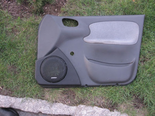

Olalem te Flaty i robie pod te Phonocary co juz mam.
Dystans juz sobie podwyzszylem o 12mm, dziury w tapicerkach wycialem, jutro wstawie nowe kable, tylko musze zobaczyc gdzie sie je podpina w kostce w radiu, bo stare chce zostawic (beda poprostu odpiete, bo nie chce mi sie [a niech to prosiaczek] z ich wyciaganiem). Moze macie jakis opis gdzie to wpiac ?
No i mam tez koncepcje na zakrycie dziury po cieciu w tapicerce, zrobie podobnie jak wczesniej byly podane fotki. Oby te Phonocary zagraly jak trzeba, bo mnie chyba krew nagla zaleje, pieruny siarciste łogniste strzela.
