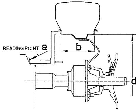

Pewnie różne są wyważarki, ja mam do dyspozycji podobną do tej, śruba ma stożek, ale felga przylega do płaszczyzny.
Pozdr.
widzisz i to jest pewnie lepsze rozwiązanie bo mniej więcej mierzysz to jak będzie felga się zachowywała na aucie,
na tym beissbarth'cie który mają u mnie w ex firmie element w osi 'd' osiada na jej czopie ale wykonany jest w formie stożka który wchodzi w otwór centrujący felgi, zatem felga na wyważarce może zupełnie inaczej pracować niż na aucie,
brat

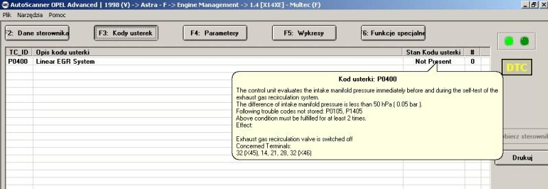

Rano poszedlem do garazu i podpielem sie Opelscanerem aby skasowac bledy i tu
zdziwienie. Myslalem ze bedzie standartowo P1405 a tu P0400.
Byly trzy zapalenia chcecka, a w pamieci kompa mam 0.
Potwierdzam, ze samochód lepiej się zbiera z dolnych obrotów
Błąd wskazuje na to..., że EGR jest sprawny.
Grzybek się rusza, komp widzi to potencjometrem. Ale cwaniak zauważył też, że - mimo ruchów grzybka - podciśnienie w kolektorze się nie zmienia. A to panom ekologom z GM nie pasuje wink.gif.
> nie zmienia. A to panom ekologom z GM nie pasuje .
Nie tyle ekologom, co MAP sensorowi gdyz to on odpowiada za pomiar.

jak wspomniałem w tym wątku wróciłem z trasy do CRO i wracając również zapalił check,
po podpięciu techa wyszło P0400 - opisane jako błąd liniowości regulacji EGR - czy jakoś tak, robiąc test EGR widać że ładnie reguluje i odpowiada na wartość żądaną,
dotychczas checka wywaliło mi raz właśnie na tej trasie jazda pod górę, dociążone auto, klimatyzacja i 35stC na zewnątrz, na IV biegu przy obrotach coś powyżej 4tys/min, póki co nie zamierzam pozbywać się zaślepki cool.gif

EDIT: Tak siedze i mysle intensywnie, ze mam blad 0400 to dostal z MAP
sensora, ale skubany chyba tez bierze z sondy sygnal.
Bo jak dopusci spaliny do kolektora ssacego to na wydechu tez nastapi
mala ale jednak zmiana skladu spalin.
Ostatnio coraz czesciej zapala mi checka z P0400, dzisiaj podczas jazdy
> MAP
Nie, w tym silniku tylko z MAP-a.
> Chyba o to chodzilo i wlasnie nie do konca sie sprawdzilo
> zarymowalo mi sie
> Tak mi chodzilo po glowie ze to troche wyzszy nr silnika niz nasze.
> MAP
> jazdy
> miejskiej, gdzie wczesniej tego nie mialem
X16SZR jst chyba bardziej 'głupi' od X14XE bo dotychczas tylko raz mi zaświecił P0400,
brat
> Z diagnoskopem można by było poszpiegować kompa co on tam dokładnie
> myśli jak rusza grzybkiem. A wtedy pewnie dałoby radę sklecić
> jakiś emulatorek.
ale to wyższa szkoła jazdy dla elektronika z zacięciem i małym świrem motoryzacyjnym wink.gif
póki co P0400 nie prześladuje mnie specjalnie - raz na 4kkm to zniosę cool.gif
> Nie wiem, czy nie lepszym wyjściem byłoby zostawienie EGR-a. W zamian
> za to chłodzenie i filtrowanie spalin przed nim, tak żeby jak
> najmniej się zanieczyszczał. W niektórych silnikach Astry
> spaliny są chłodzone. Co prawda nie po to, żeby EGR był czysty,
> ale za pewne wpływa to dodatnio na jego żywotność.
jestem zboczony na punkcie samochodów ale nie aż tak cfaniaczek.gif tym bardziej że teraz samochód 'ożył' płynniej nabiera obrotów, ładniej się kręci w wyższych zakresach obrotów,
poza tym chyba konstrukcyjnie ten silnik był projektowany wcześniej niż komukolwiek się śniła recyrkulacja gazów spalinowych więc chyba nie powinno to wpłynąć negatywnie na jego trwałość,
brat
> zaświecił P0400,
> brat
Tylko teraz pytanie, ktora opcja jest lepsza?
Sprawdzilem w EPC mamy takie same:
16137039 12 38 788
stosowac: 12569240 62 38 927
> Albo gorzej dziala u Ciebie MAP a u mnie jest bardziej czuly
ew zmiany ciśnienia w X14XE wyraźniejsze ze wzg na konstrukcję silnika?
dla mnie to lepiej że rzadko mi zapala check, wydaje się że w 'normalnych' warunkach będzie zapalał niezwykle rzadko [dotychczas usterka wystąpiła przy podjeździe w CRO na te góry i tunel Sveti Rok]
> 16137039 12 38 788
cośtam zakombinowali i zmienili - ciekawe z jakich przyczyn?
brat
> silnika?
> tunel Sveti Rok]
> brat
