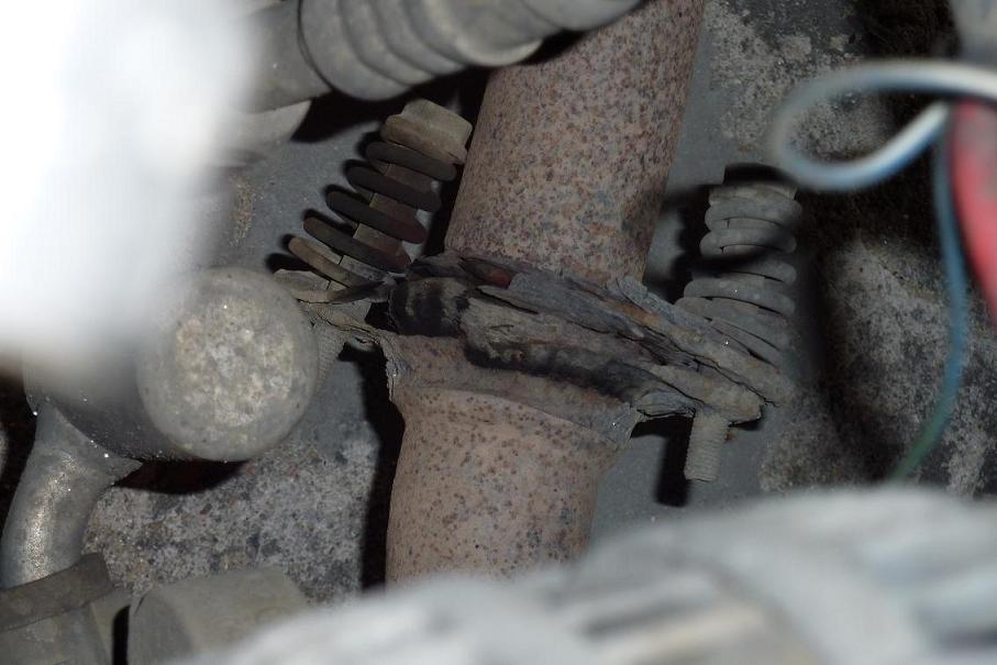

Witam.
Właśnie zaczęło się pierwsze "pierdzenie" układu wydechowego. Mam skorodowane kryzy. Problem polega na tym że trzeba by wymienić rurę po kolektorze i rurę z katem a to już dość droga inwestycja.
Chciałbym przespawać same kryzy ale nie można ich dostać.
Ma może ktoś takie na zbyciu lub poleci coś innego ??

W to miejsce gdzie jest kryza pokazana na fotce w pierwszym poście.
