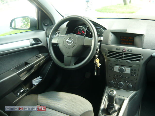

Wyskakuje mi taki komunikat jwt na wyświetlaczu. Przypuszczam, że czegoś mojej Asterce brakuje. Czy dobrze się domyślam że BC to Board Computer i można tam sobie różne fajne rzeczy typu spalanie czy na ile km mam jeszcze paliwa obejrzeć?
Co trzeba dołożyć lub podpiąć? Czy może ten wyświetlacz trzeba wymienić?

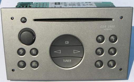

A jak masz taką kompletacje,(radio jak w załączniku i kierownica bez przycisków) a się zdarzają.
Ale to nie jest radio od AH - przynajmniej nie spotkałem się z takim, a widziałem nawet CC20.
Mimo wszystko jeżeli nie masz przycisków na kierownicy + radio bez przycisku BC to jest problem.

To jest środek mojego samochodu więc chyba nie powinno być problemu biglaugh.gif
mam taki sam środek asterki tylko z tym że w kierownica ma sterowanie i BC działa,a sprawdż czy jak przytrzymasz przycisk SETTINGS pare sekund czy wejdziesz w tym serwisowy komputera i co tam ci sie wyświetli.
Problemu być nie powinno, na wyświetlaczu BID komputer też działa smile.gif Ale co bym zrobił to wymienił go na GID i dołożył sterowanie w kierownicy wink.gif
