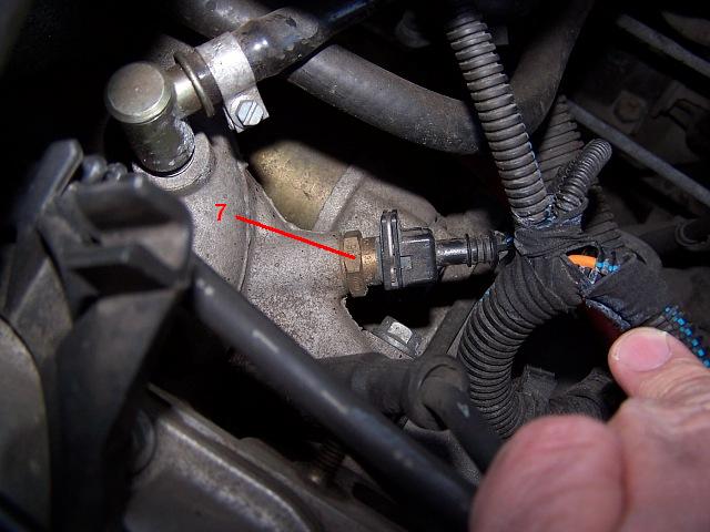

a gdzie ja znajde ten czujnik temperatury w silniku 1.0 Fire???
> Nie wiem... Ale możemy poszukać razem
hmm dzis zasugerowal Pawel ze to moze byc komp... wiec chyba jeszcze zrobimy podmianke kompow smile.gifsmile.gifsmile.gif o ile znjadziesz chwilke no i bedziesz chcial poddac sie takiemu zabiegowi smile.gif
> zrobimy podmianke kompow o ile znjadziesz chwilke no i
Hmm a czy to grozi jakimiś niespodziankami?! Mozemy spróbować smile.gif Tylko nie dzis smile.gif
