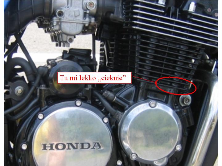

Jak w temacie, chodzi mi o taki objaw:
moto w jednym miejscu (zaznaczyłem na zdjęciu) na łączeniu cylindra z blokiem silnika "podcieka" mi olejem. Objawy są widoczne szczególnie wtedy kiedy odkręcę manetkę i przejadę się chwilę bardziej dynamicznie (czyli zmiana biegu przy obrotach ok. 7-8tys.) Wtedy ewidentnie widać, że jest zawilgocone. Jak się "turlam" w nie przekraczając 6tys to jest OK wszystko.
Pytanie1: co kwalifikuje się do wymiany? ... poza uszczelką oczywiście grinser006.gif
Pytanie2: czy to może mieć jakiś wpływ na spadek mocy (no bo w sumie jeżeli olej "wychodzi" to pewnie i ciśnienia nie trzyma hmm.gif) ?
z góry dzięki za informacje
> Witam,
Z tego co piszesz nie jest to wyciek jakiś znaczący a jedynie pojawia się lekkie zawilgocenie i to nie zawsze.
Jest to usterka zbyt mała w stosunku do nakładu pracy i kosztów, które trzeba by ponieść aby ją usunąć.
Co do pytań to nie skutkuje to niczym niepokojącym.
Aby ten wyciek zlikwidować to należałoby zdemontować pokrywę klawiatury, głowice, cylinder a co za tym idzie gaźniki, wydech i kupę innych "drobiazgów" smile.gif
Wymienić uszczelkę pod klawiaturą, głowicą, cylindrem.
Jak się to wszystko ruszy to może dojść jeszcze kilka innych "dupereli".
Jednym słowem NIE WARTO!!!

OK czyli na razie ... sprawdzanie stanu oleju i jazzzzzzzzzda;)
Jeśli rzeczywiście jest jakieś ciśneinie w tym miejscu, to znak, że w silniku masz porządne przedmuchy 270751858-jezyk.gif
Kolega powyżej ma racje. Jeśli tylko czasami zawilgotnieje, to nie ma sensu nic z tym robić. Nakład pracy i kosztów jest niewspółmiernie wysoki do uszkodzeń.
Hmm a co jakby dociągnąć mocniej glowice ?
No też o tym pomyślałem ale jak widac na zdjęciu szpilki są tam dość długie. Trzeba by się liczyć że mozna niezłego bałaganu narobić
Istnieje bardzo duże prawdopodobieństwo przeciągnięcia gwintów w aluminiowym korpusie silnika.
Gra nie warta ryzyka!
Chyba, że ten silnik był nie dawno składany i ktoś po prostu nie dociągnął śrub z należytym momentem...?
Z drugiej strony pod cylindrem jest cienka uszczelka i możliwość jej mocniejszego ściśnięcia jest znikoma.

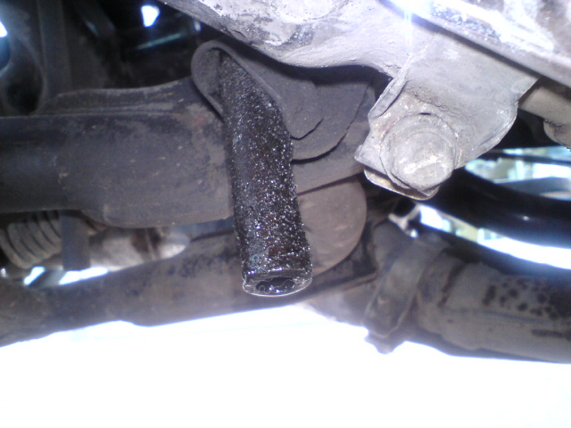

No jest taka rurka .. z tym, ze u mnie akurat caly czas jest "odkorkowana" hmm.gif chyba ... ide zaraz na dol sprawdzic bo moto pod budynkiem stoi. No i ponizej efekt mojej "wycieczki":

no to mozesz nie miec rureczki od aku ...
ale ta rurka powinna miec korek innaczej syf wlatuje Ci do srodka.
Ale z drugiej storny ..skoro nie masz korka ..to pocenie sie nie sa kwestia zablokowanego odpowietrzenia (chyba ze sama rurka sie zatkala), a wtedy faktycznie ... silnik zaczyna sie powolutku konczyc .. ale poki co to sa malutkie i sporadyczne wycieki ... to uzywaj szmatki oraz szprejow do czyszczenia bloku i obserwuj czy nie powieksza sie wyciek.

Mam dwie rurki - jedna od aku a druga od oleju (obie bez korka, co widać na foto powyżej) - Pytanie: czy ta zaolejona ma być odetkana czy zakorkowana?

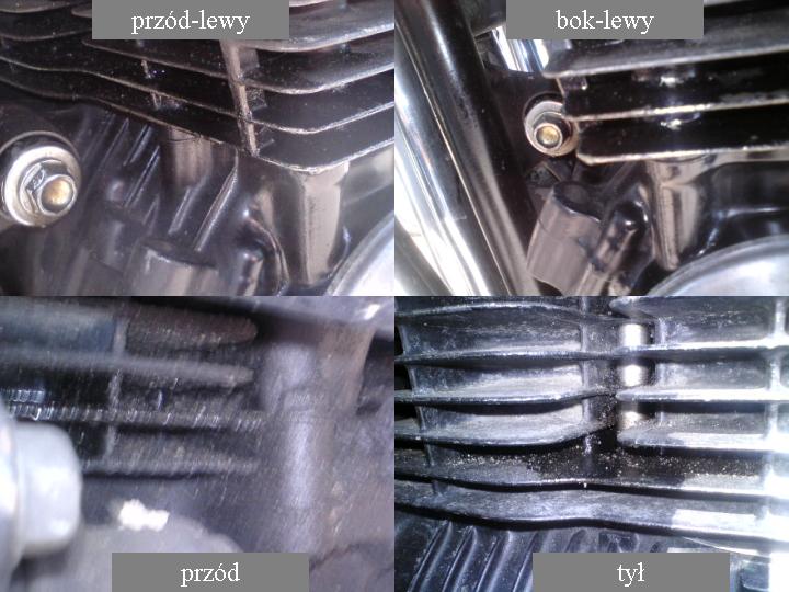

Co do wycieku to wklejam fote, ktora przed momentem zrobilem - i pytanie czy jest sie juz czym martwic na powaznie? Sytuacja staje sie gorsza jezeli "odkrece" manetke pow 6tys obr. (czego staram sie nie robic w tej sytuacji)
ps: pisales "silnik sie konczy" = rozwin mysl co trzeba bedzie robic bo myslalem, ze to jest kwestia wymiany uszczelki na dole... hmm.gif

U mnie ta rurka jest zakorkowana (Honda Transalp 600ccm) i co kilka tysiecy km zdejmuje korek i wywalam syf. Wg mnie ta rurka powinna byc drozna i zatkana (drozna aby syf zbieral sie na korku, zatkana aby syf nie byl zaciagany do srodka do silnika).
Silnik sie konczy ... moze zbyt dobitnie powiedzialem. Ale wymiana uszczelki z pewnoscia. Pytanie czy przepuszcza z powodu wieku ..czy cos sie dzieje w srodku, w silniku. Tego sie dowiesz rozkrecajac go.
