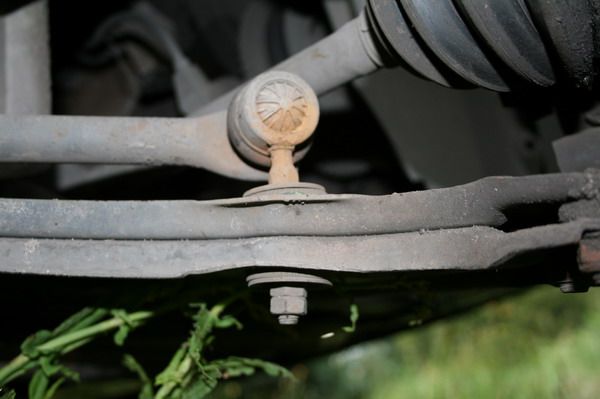

Załączyłem zdjęcia łącznika przy mojej astrze. Wydaje mi się że jest to zwykły nie kulkowy, o ile takie są, czy średnica 18 czy 22 nie wiem, jedynie co udało mi się pomierzyć to ta dolna nakrętka to z tego zo pamiętam klucz 11 lub 12 i nakrętka nie widoczna na zdjęciu za gałką tam pasuje klucz 18. Zdjęcie w załączniku
Z tego co widac, to masz własnie nazwane przez Ciebie "kulkowe", które znalazłes na allegro...
Masz lacznik tzw " z kulka" lub "przegubowy", wystepuje w jednym wykonaniu.
