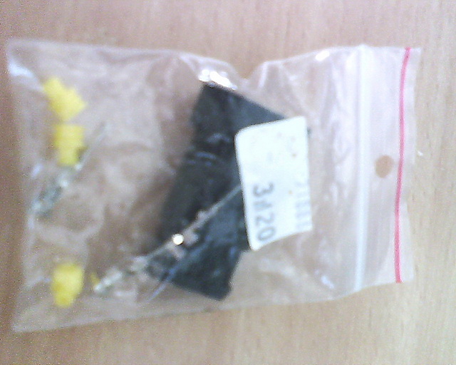

wtyczka kosztuje 3zł, więc nie wiem po kiego uja pakować się w kabelek za 35zika.....

Kupiłem bez problemu w elektronicznym. Ja zrobiłem sobie sam taki kabelek bo potrzebowałem długiego...

Wyobraź sobie że ruszylem swoje rozleniwione urlopem dupsko i poszedłem na parking bo w aucie miałem jeszcze jedną szt.
Tak więc machnąłem się o 20gr...3zł kosztowały 2pinowe które tez kupiłem....
Sklep to Nowy Elektronik w Bielsku Białej...wpisz w googlarke to znajdzie
Jeszcze fotka jak byś nie uwierzył w słowa.
