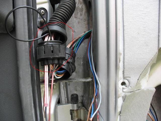

To ja się podepnę pod temat z trochę innym pytaniem.
Otóż też się przymierzam do upgrade-u szyb (a może i lusterek też), zakupiłem siłowniki z instalacją drzwi i wszystko byłoby pięknie ale w mojej wersji GL (czyli GoLec biglaugh.gif ) nie ma w drzwiach złączy od instalacji elektrycznych.
I o ile zrobienie odpowiedniego okablowania w środku nie jest jakimś wielkim problemem, to nie bardzo wiem skąd wziąć drugą połówkę złączki drzwiowej.
Chodzi mi o to ustrojstwo zaznaczone na czerwono na zdjęciu (pożyczonym z Napraw To Sam od kolegi Przemo997):
Wiem - zawsze można uchlastać tę połówkę złącza z wiązki w drzwiach i łączyć wszystko na sztywno ale jeśli się da to wolałbym jednak nie rżnąc oryginalnych wiązek.
Nie obiło się komuś o uszy gdzie te złączki można by dostać/kupić/ukraść? zlosnik.gifzlosnik.gif
Pozdrowienia
> Pozdrowienia
Ja pojechałem na szrot i z Tigry (anglik) ładnie mi pan szrociarz uciął, z tym, że ja całość brałem. Wyjmowałem konektorki (było tam po 21 konektorków yikes.gif ) i wsadzałem do swojej astry. Za taką złączkę kompletną + po 12 cm kabelka z obu stron dałem chyba 10 czy 15 zł smile.gif
