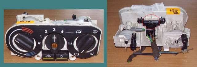

Mogl sie rozlaczyc przewod na podswietlaniu pokretel nawiewu i cieplo/zimno, dostepny i mozliwy do zalutowania po wyjeciu kieszeni radia, robilem niedawno u znajomego. Jak odnajde swoj stary panel, to sporzadze fotke...Polaczenie to zasila podswietlanie TID.

Ch...ra, zapomnialem zabrac panel z garazu. Przeszperam zaraz moje fotki, powinno sie znalezc.
No i fotka sie znalazla, tyle ze z Allegro.
W zanznaczeniu znajduja sie dwa metalowe styki, ktore lubia sie luzowac, co skutkuje brakiem pradu do podswietlania TID.
Ale to jest AF. A przecież chodzi o Astrag = AG.
