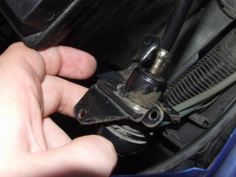

Wyjmowałem refelktor i teraz nie wiem co z tm zrobic bo dynda sobie tak swobodnie

> tak a korektor się mocuje od tyłu deski, z przodu sa wkręty, wtykasz
> od tyłu i przykręcasz

refelktor trzeba wyjąc?
na stronie fiatuno.pl jest manual jak naprawić ten mechanizm, z własnej strony polecam go wywalić... sam tak zrobiłem, pod rączkę przy reflektorze dałem kawałek drewienka i trzymają się w odpowiendiej pozycji zeby.GIF
