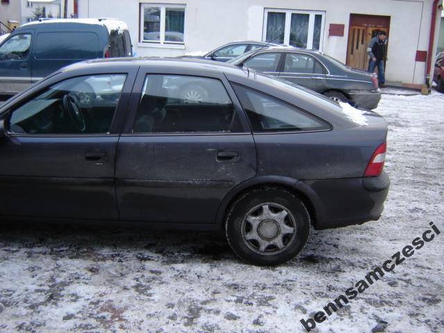

W habecie/sedanie linia dachu jest w łuku i tak samo jest ukształtowana górna ramka drzwi. W caravanie dach jest prosty i to samo jest z ramką drzwi wink.gif
Foty z allegro
kombi
sedan
Htb

Dobra tera widzę ok.gif Różnica bardzo nieznaczna niż w innych autach sedan/kombi.
